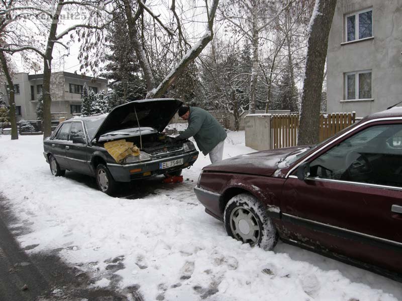

jaclaw - 2010-07-11, 18:10 Temat postu: RENATA Zielonka TXI u mnie od listopada,jeżdzimy codziennie
dostała inne felgi z nowymi oponami,zima,lato
naprawiliśmy:
fotel kierowcy, był krzywo i sie bujał
wiele z elektryki wnetrza tez,wymagało pracy
wymienilismy ostatnio pompe wody
założyliśmy spojler na tylną klapę
wymienilismy chłodnice i załozylismy podwójne wiatraki
z kol.Adamem szyberdach,bo nie działał
założyliśmy radio z niebieskiej,...póki co ( się nie znajdzie drugiego)
wymienilismy pokrywe silnika bo zchodził z niej lakier
dzisiaj wymienilismy pompe paliwa, bo stara tak wyła że zagłuszała granie radia
podciągnelismy ręczny bo nie działał wcale
do zrobienia:
domykanie kalpy
wymiana tylnych drzwi i błotnika po kolizji z chamem w ciężarówce
oringi zaworowe
...no i pewnie sie jeszcze cos znajdzie

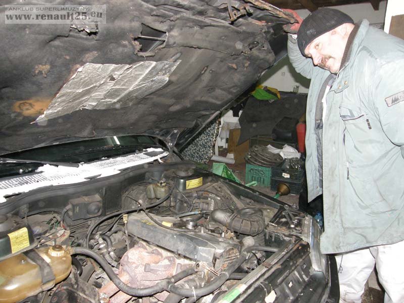

-wymieniłem pęknięte przewody gumowe od silnika idące w kierunku nagrzewnicy,
kupiłem w sklepie stomilu rurkę 17 zł zaciski 6zł w kształcie eski , poucinałem ,aby odzyskać kąt
zbliżony do prostego i ok 30 stopni, pan ze sklepu wyszedł zmierzył mi wewnętrzna średnice,
czas pracy ok 30 minut

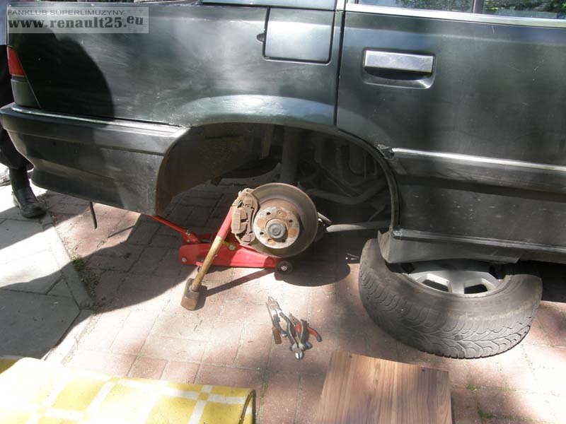

-wymieniłem akumulator ... makro 310zł (było czasem rano na pchanego) 10 minut
-hamulce tylne zregenerowane u mechanika koszt 200zł (w tym odpowietrzniki,pasty smary)
dwa dni
klocki na tył-50
wężyki gumowe 40
przewody miedziane do trójnika 20(korektor siły hamowania zdemontowany na jesieni)
linki hamulca ręcznego 60
płyn 10

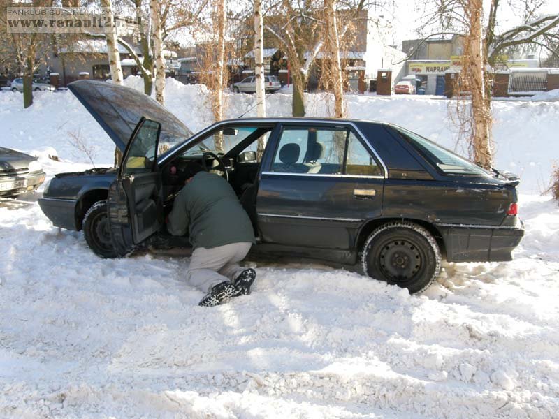

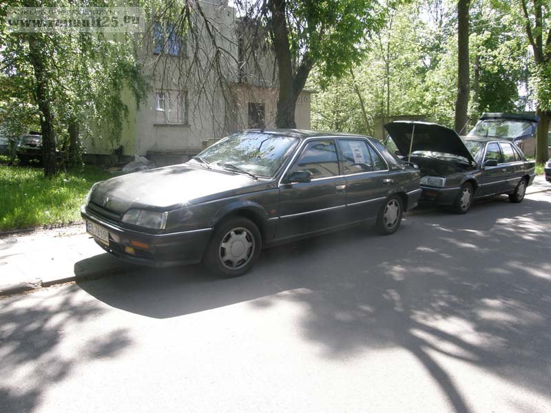

-wczoraj walka z uruchomieniem silnika z pomocą kol. Adasia (z Jasień garage)
po wymianie przekażników brak słyszalności pompy paliwa
( po przekręceniu kluczyka było słychać przez chwilę)
plan na dziś podłączenie pompy paliwa do zewnętrznego akumulatora, ewentualnie wymiana
pompy
jaclaw - 2012-04-19, 20:02
auto zapaliło
pompa wyciągnięta na stole w garażu zadziałała
okazało się że kabelek ( ten zakończony oczkiem na nakrętkę pod kluczyk 7 )
miał zły styk oderwało się , na krótko zawinięte auto odpaliło
jutro lutowanie i właściwe dokręcenie
pigi na swoim miejscu w aucie

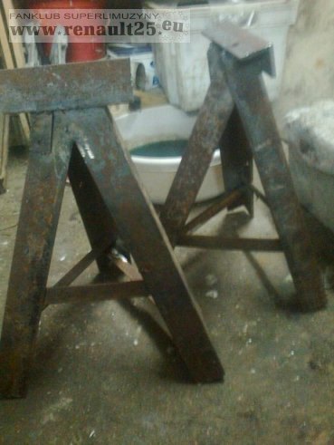

póki co uspawałem se cuś takiego
andrzejk - 2012-04-24, 19:07
A czym, Ty podniesiesz tak wysoko samochód na te kobyłki?
jaclaw - 2012-04-24, 19:15
żabom

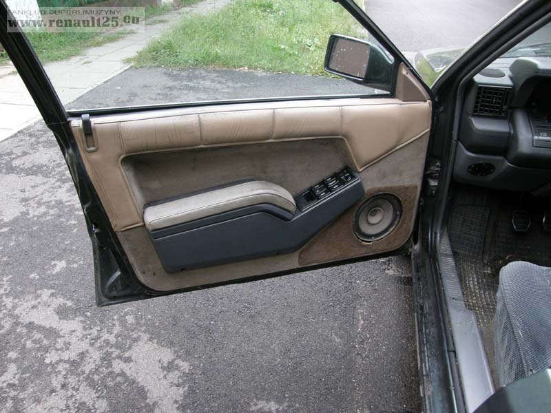

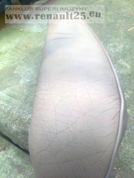

założyłem ( narazie tylko boczki ) skóra kolor jasny kremowy

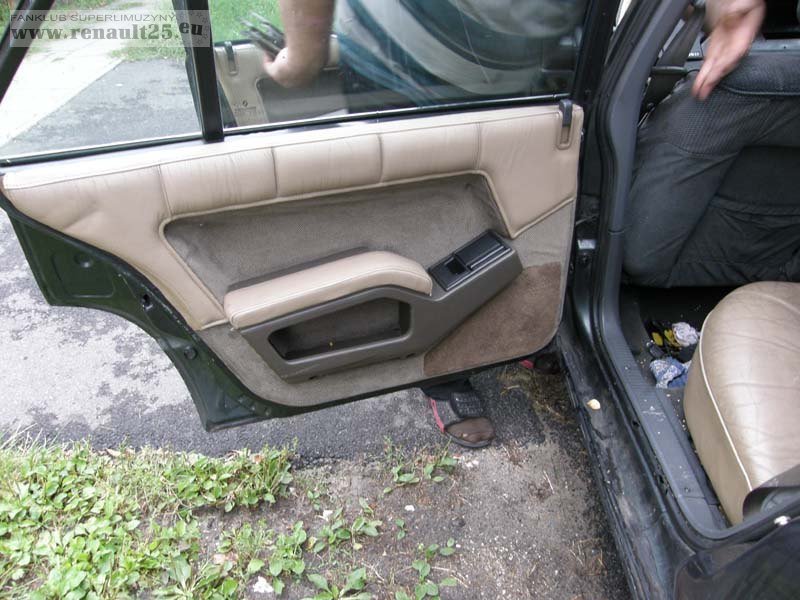

wywaliłem kanapę tylną i założyłem skórę

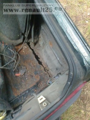

jaclaw - 2012-08-14, 15:50
się takie cuś ujawniło
gzara - 2012-08-14, 18:41
Sprawdź z drugiej strony nad wydechem powinno być gorzej, nie zaszkodzi też zobaczyć miejsca mocowania wachaczy i stabilizatora do karoserii
jaclaw - 2012-08-14, 20:14
z drugiej strony jest ok....tu posżło, bo było coś grzebane ,na żywicę , no fotce tego nie widać

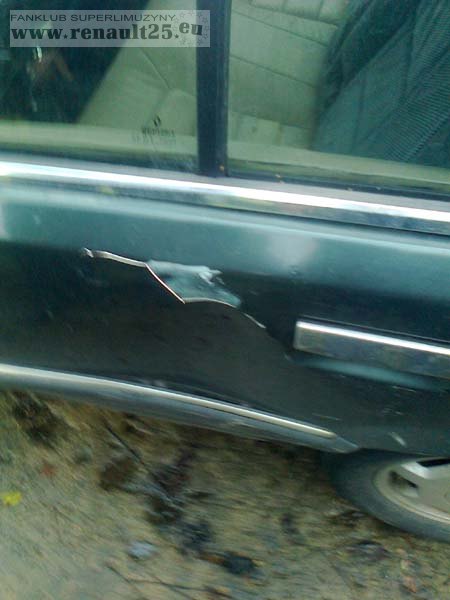

jaclaw - 2012-11-05, 20:14
powiadamiam o moim intensywnym uczestnictwie
Renatą Zieloną w kolizji drogowej ( uszkodzone tylne lewe drzwi )
ja żyję auto też
fotorelacja wkrótce ( jutro wieczorem )

Adam - 2012-11-07, 20:53
a oto efekt
oleks - 2012-11-07, 21:48
Ot i całe życie zmarnowane, ech....
jaclaw - 2012-11-07, 21:51
nie maruć "ojcze" ........bo wiem gdzie som ładne zielone drzwiki hi hi hi
lucjan - 2012-11-08, 13:49
Adam napisał/a: | a oto efekt |
Wygląda nie tak żle wypchnąć i pomalować.
A czy na tym załamaniu nie jest gruba warstwa szpachli ?
Mam takie drzwi tylko że daleko od Łodzi
heinzu - 2012-11-08, 20:26
lucjan napisał/a: | A czy na tym załamaniu nie jest gruba warstwa szpachli ? |
tez mi się tak wydaje ale nie śmiałem spytać
nie wygląda to aż tak źle, chłopaki dadzą radę
jaclaw - 2012-11-08, 21:42
drzwi mam inne
miały być wymienione latem
ale widać los tak chciał że teraz doczekały się swojej kolejki

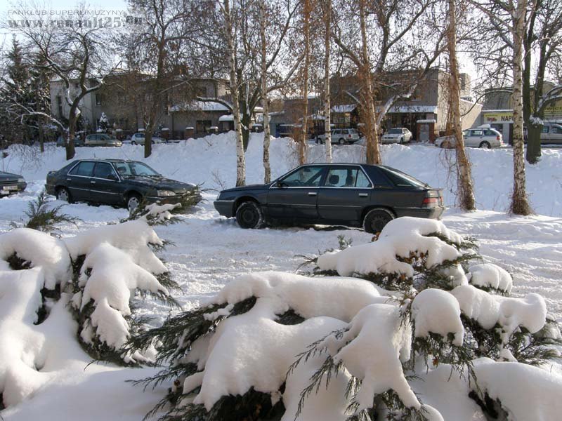

W Łodzi atak zimy, śniegu napadało po łydki. Ale co to dla pasjonatów R25. Padł najpierw pasek klinowy a potem alternator w "Zielonce". Co tam śnieg i mróz - działamy
dodatkowo w zakładanym alternatorze trzeba było regulator napięcia wymienić
ogólnie daliśmy radę. Autko śmiga.
Adam - 2013-01-26, 10:35
niestety po wymianie alternatora padł rozrusznik. W czasie przetransportowywania Zielonki do garażu, nad Jasień. Zepsuła sie i moja Bordówka. Wczoraj pomimo panującego mrozu i wszechobecnej zimy zabralismy sie za naprawy.
Na samym początku odśnieżanie, żeby odnaleźć właściwe auta
nawet i Oleksowe TXI zostało odśnieżone
w czasie gdy ja wymieniałem koło pasowe w Bordówce, Jacław z poświęceniem dłubał w granatowym TX-ie
w końcu przyszedł i czas na zielonkę. Wydłubanie rozrusznika z TXI to prawdziwe wyzwanie
rozrusznik w żaden sposób nie chciał wyjść spod kolektora ssącego. Potem drugi nie chciał wejść na swoje miejsce. Mróz nas o mało nie wykończył
no ale się udało i Zielonka o własnych siłach wróciła do domu.
Adam - 2013-05-20, 20:11
Kolejne prace przy Jacławowej TXI. Poprawiono hamulec tylny (zacisk luźno siedział w jarzmie co powodowało dzwonienie w czasie jazdy). Wykonano też poprawki tylnego błotnika.
wymieniono także alternator na zregenerowany w warsztacie elektrycznym. Mam nadzieję, że kłopoty z elektryką się wreszcie skończą
jak o czymś zapomniałem, to resztę opisze własciciel auta.

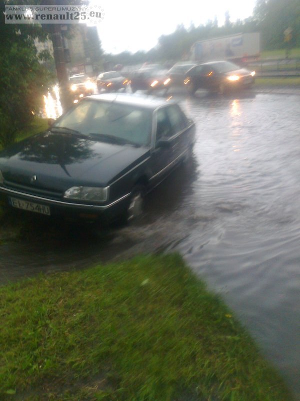

trafiona zatopiona zdechła
Adam - 2013-06-03, 21:40
Utopiona - to fakt
za to była akcja "Na ratunek"
jaclaw - 2013-06-03, 22:44
należało by w tym miejscu serdecznie podziękować naszym dzielnym strażakom miejskim
za to że ich nie było
gotowi by nam wlepić mandaty za brak homologacji na sprzęt pływający
naszym ukochanym rajcom miejskim za rewelacyjnie zorganizowane miasto
że żadnych służb informujących ze droga zamieniła się w rzekę
jakieś objazdy czy cuś
eee..
w każdym razie renata się zalała i palić nie chciała
zobaczym jak jutro
TomiLee84 - 2013-06-03, 22:49
słabo jak nic. Woda nie dostała się do wnętrza przez podłogę ?
mrmellon - 2013-06-04, 08:49
to gdzie renatkę utopiłeś ?
jaclaw - 2013-06-04, 10:06
na paderewskiego na zakręcie
moze silnik pociągnał wode
jaclaw - 2013-06-05, 18:09
silnik ani drgnie

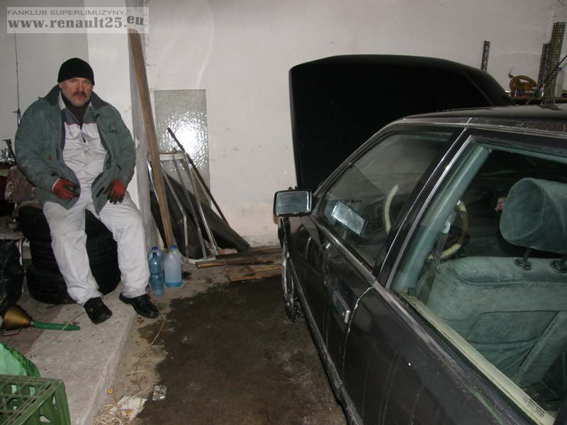

jaclaw - 2013-06-16, 15:32
walki ciąg dalszy
https://plus.google.com/photos/105068714187030403528/albums/5890071101819394337?banner=pwa
w oleju masę wody
budowa jest taka że , dekielek , - miska , następnie odlew
masę śrub , trzeba zdjąć belkę , podpory boczne
po odkręceniu podpór wału , nie było można zakręcić silnikiem
po poluzowaniu śrub panewek 2 i 3 zakręciło się
oczywiście kluczem
cdn
