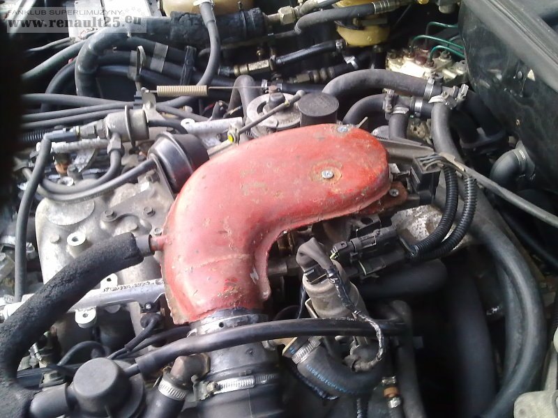

MaciejR21 - 2012-01-08, 11:57
W dniu wczorajszym założyłem nowe kable. Na pierwszy rzut oka i ucha silnik pracuje tak samo z tym że było sucho.
Podregulowania wymaga nieco gazownia albo poprawa styków w jej komputerze bo coś świeruje z przełaczaniem.
Założyłem też tymczasowo dolot - pancernik
którego byle co nie ruszy ;).
Jako iż jest on w kolorze czerwonym , spodziewam się 10KM mocy więcej.
Autora i wykonawcy tego wynalazku nie znam ale pomysł i wykonanie świetne . Sam bym się nie podjął klepania czegoś takiego z grubej blachy.
