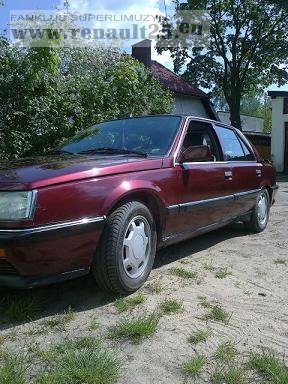

To ta Pani:
A tu duuuużo części
Ładny strzał ? Silnik cały 20.000 tyś. po remoncie.
rafilodz - 2011-11-28, 19:08
No ładniutka - Gratuluje i licze ,że ją osobiście poznam na którymś ze zlotów
Adam - 2011-11-29, 10:04
Na forum już była jej fotka:
Tombog - 2011-11-29, 10:56
Wygląda na ladny stan. Nic tylko pieścić . Ona jednak ma inny kolor niz moja. Jest jaśniejsza. Podaj Andrzeju kod lakieru z tabliczki owalnej.

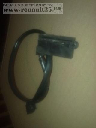

andrzejk - 2011-12-09, 13:32
Tak dzisiaj pdłubałem trochę przy tylnym zamku ,dlaczego nie działa domykanie? jest taki włącznik przykręcony do zameczka ,a w nim suwak z bolcem i ten bolec ,był wyłamany w zapasowym zamku :to samo widać za delikatne to ustrojstwo.Trzeba będzie coś skołować,ciekawe czy można to dostać w sklepie? Mam trzy sklepy w przeciągu,trzech kilometrów na Drobiarskiej,Trakt brzeski i serwis w Zakręcie .Jak będzie kaska to podjadę.
Adam - 2011-12-09, 14:55
andrzejk napisał/a: | ciekawe czy można to dostać w sklepie? |
ja bym na to nie liczył. Szukaj z odzysku - może u Buśkowego Maliniaka się zamek w klapie uchował.
andrzejk - 2011-12-09, 15:02
Zamki to Ja mam ,tylko chodzi o ten czujnik położenia, rygla .A w sumie jest to praktycznie włącznik ,z tego co zauważyłem .Póżniej wstawię zdjęcie tego ustrojstwa. .I to jest ten włącznik ,w tym rowku powinien być taki suwak z bolcem który wchodzi w rygiel zamka ,ale tu go nie ma został zmielony, mam drugi ale też uszkodzony ,wyłamany bolec
Adam - 2011-12-09, 18:25
a ten mikrowłącznik w zamku działa poprawnie ?
andrzejk - 2011-12-09, 18:44
Raczej tak , po włożeniu kluczyka i przekręceniu zaczyna działać centralny tak jak by wspomagał przekręcenie zamka, ale tylko w tylnej klapie.

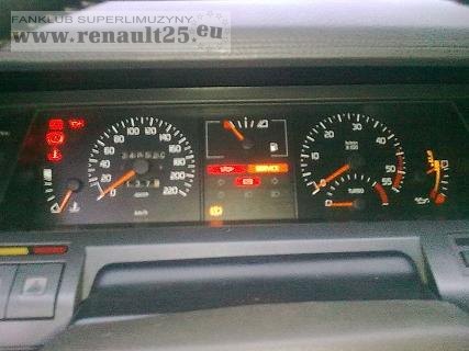

andrzejk - 2011-12-10, 12:42
Cokpit( Jumbo jeta J
Coś dla kobitek
A nr lakieru to NJ 777 .
Adam - 2011-12-10, 14:14
andrzejk napisał/a: | A nr lakieru to NJ 777 |
no właśnie - a u mnie HJ - i czort wie o co chodzi. Podobno o ilość metaliku w lakierze
a ten mikrowyłącznik jest od domykania klapy. To on po wciśnięciu zamka uruchamia silniczek otwierający klapę

To dziś naprawiłem podświetlenie radia magnetofon, działa ale każdy wie jak. Kółko w trzech miejscach połamane .
MaciejR21 - 2011-12-31, 00:31
andrzejk napisał/a: | magnetofon, działa ale każdy wie jak. Kółko w trzech miejscach połamane |
No nie każdy. Mój działa idealnie. Nawet swego czasu zakupiłem dośc wysokiej klasy Decka, żeby nagrywać i słuchać kaset w samochodzie .
andrzejk - 2011-12-31, 10:43
Nio ale może gdzieś dokupię te kółko do magnetofonu,bo jest tak jak pisałem połamane w trzech miejscach,i obciera o obudowę no i według wskazówek pasek napędu a tak to okey wszystko.Jeszcze tylko żarówki w przyciskach pozmieniam ,świecą ale słabo ,pozakładam takie jak w tablicy rozdzielczej .A są chyba jeszcze oryginalne takie sopelki .
MaciejR21 - 2011-12-31, 11:04
Do przyciesków należy zakupić w sklepie elektronicznym żarówki 12V100mA.
Z tablicy się nie zadają bo nie polutujesz styków ,no chyba że lubisz się bawić w druciarza .
Jestem na etapie prac nad dożywotnim podświetleniem przycisków za pomocą LEDów.
Byłem tego przeciwnikiem ale chyba znalazłem diody które będą to zadanie spełniały prawidłowo.
andrzejk - 2011-12-31, 11:35

Kriss_Lodz - 2013-08-04, 19:22
Adam napisał/a: | andrzejk napisał/a: | A nr lakieru to NJ 777 |
a ten mikrowyłącznik jest od domykania klapy. To on po wciśnięciu zamka uruchamia silniczek otwierający klapę |
Adaś nie ilość metalic-u tylko ilość perły ale nie pytajcie który ma więcej trzeba by na mieszalnik podjechać i zerknąć na receptury.
