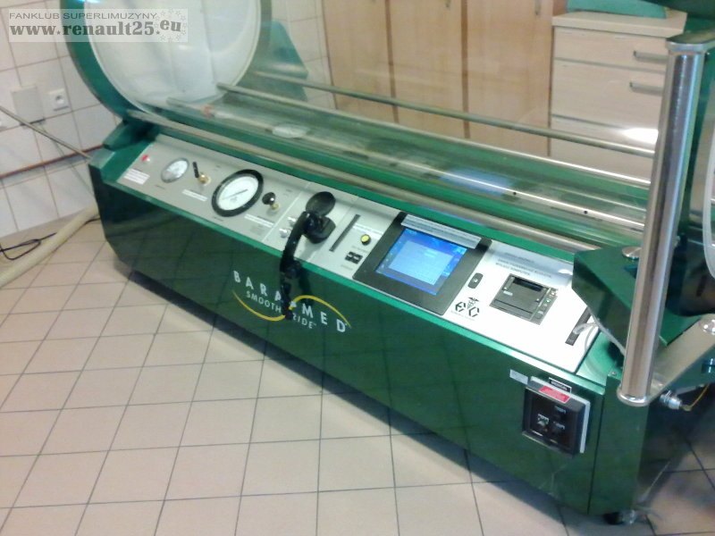

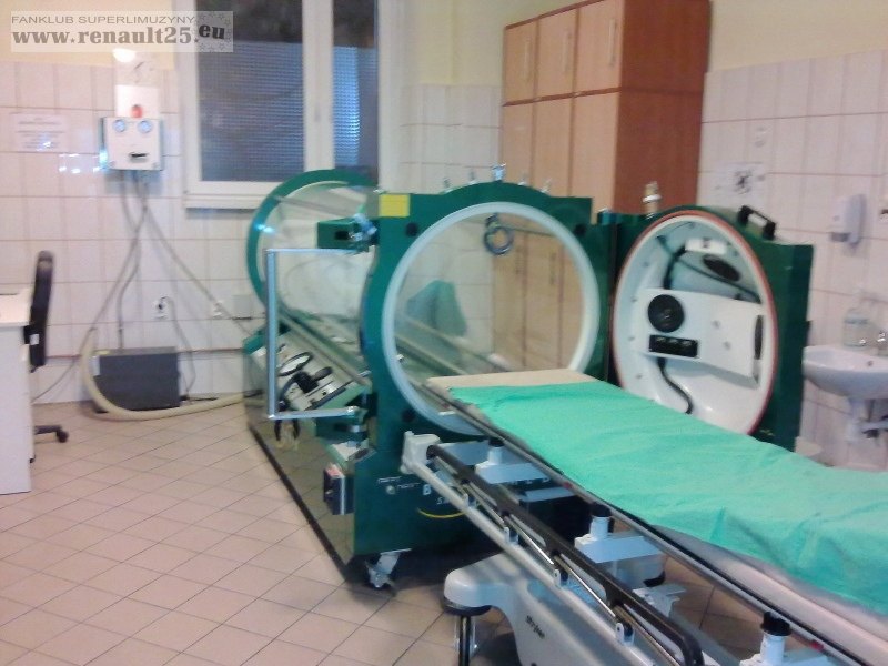

Amerykańska ( lepsza ) komora

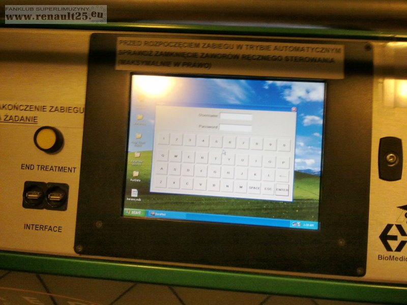

Panel sterujący wyglądał ciekawie , ale ...
jak lekarz mi powiedział jakie system sterują tą maszynerią to zacżąłem się zastanawiać czy jak system zwiśnie , to czasami nie sprawi mi ciśnienia niczym nurkowanie w Rowie Mariańskim

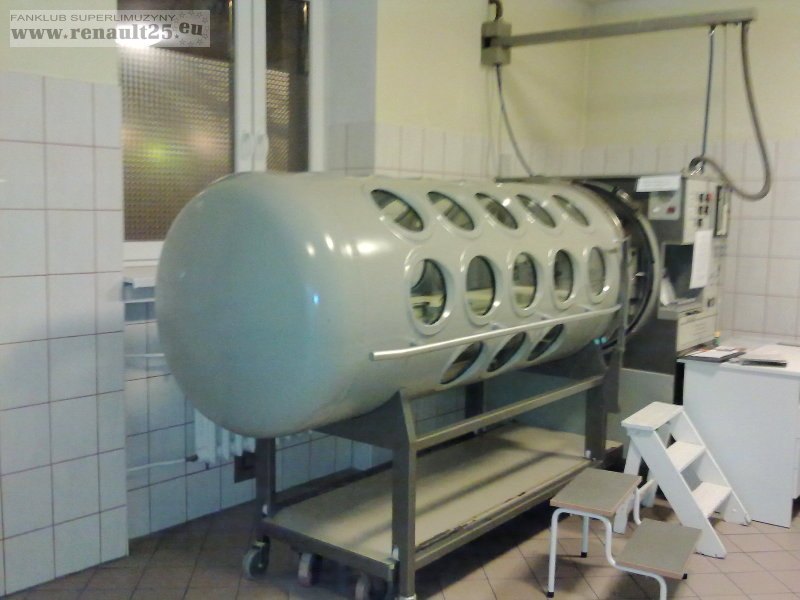

Dobrze jednak że nie zamknęli mnie w poniemieckim batyskafie , tam trafiła jakaś babka która zaczynała sesję jak ja kończyłem .
