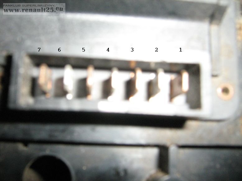

Tombog napisał/a:
Co do elektryki, to sprawdź na którym pinie jest masa (omomierzem np.). Pozostałe piny możesz łączyć z pinem 7 i obserwować, jak zachowuje się dmuchawa.
http://www.renault25.eu/album_pic.php?pic_id=2894
masa jest tylko do podświetlenia i znajduje się na pinie 6 lub
Pin 4 jest od I biegu
5 --------II
3--------III
1--------IV
Przy pierwszym biegu jest załączony tylko jeden styk następne są włączane równolegle
Tombog napisał/a:
Styki w panelu regulacji są pod tą przykrywką na której jest wydrukowana data ( na zdjęciu Grzybka). Wystarczy ją otworzyć. Nie trzeba rozbierać całego panelu. Obróć go tylko, tak, by mieć to na wierzchu i przeczyść styki.
Trzeba to rozebrać,zdjęcie przykrywki nic nie daje dojście do styków jest z boku można tam z powodzeniem włożyc pilnik iglak {nie czyścić papierem ściernym}
Styk nr. I bieg itd..

Wysłany: 2008-12-10, 10:21
raaanyyyy ! ale fajnie troszke mnie nie było ale....dzieki za pomoc ! dmuchawy juz chodza mmmm klasyka przyczyna niesprawnosci były kable i oprawienie ich w gniazdach i wtykach powiedzmy ze zimny lut i teraz po oprawieniu i przelutowaniu wszystko chodzi jest ciepło.aaaa optymalnym bezpiecznikiem u mnie jest 10 a .
