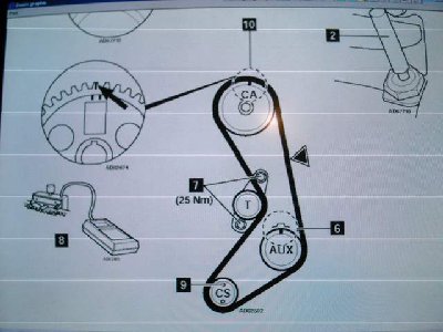

WysÅ‚any: 2006-09-07, 13:21   Jak ustawić znaki przy wymianie paska rozrzÄ…du 2.2 i
Posiadam renault Espace z 1989r z silnikiem 2.2 i. Chcę wymienić pasek rozrządu, ale nie wiem jak ustawić znaki na kołach. Nie jestem pewien czy teraz jest dobrze założony. Model coprawda inny ale silnik ten sam co w waszych autach. Proszę o pomoc.

Witam według autodaty jeżeli masz silnik j7t 770 to to tak wygląda
sorry sa kopie
Plik ¶ci±gniêto 62 raz(y) 29.74 KB

WysÅ‚any: 2006-09-10, 21:39   PodziÄ™kowanie
Dzięki za schemacik jednak jeszcze jeśli to możliwe poproszę o jkiś opisik dotyczący skojarzenia znaków na kołach ze znakami na silniku (jeśli są). A także jak na początek ustawić silnik. Który tłok w górze.
